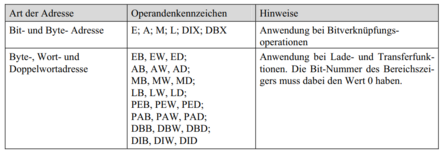

Nach dem die Vorbedingungen erfüllt sind, wird das Byte DB10.DBB540 "SPURDATEN".ProgrammNummer in das Merkerwort MW200 kopiert, danach wird ein Vergleich auf == (Istgleich) Wert dezimal 11 ausgeführt. Ist dieser Vergleich korrekt, wird der Bereich aus DB10 ab Bit DBX0.0 bis DBX437.7 (= 438 Byte) in den Bereich von DB11 ab Bit DBX3960.0 in die nächsten 438 Byte verschoben. RET_VAL = return value, wird als Fehlerausgabe genutzt.

DBX geht ja immer nur von 0 bis 7, mehr Bits in einem Byte gibt es ja nicht.
