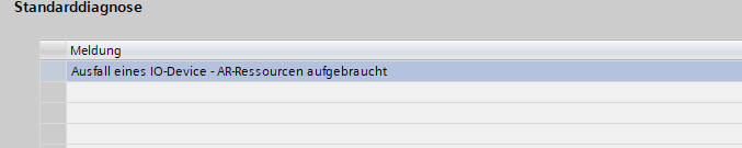

Es kommt anscheinend immer wieder vor, dass die Verbindung zu einzelnen Modulen abbricht bzw. eine Antwort des Moduls zu lange dauert und die SPS eine Fehlermeldung ausgibt.
Gibt es eine Möglichkeit sich eine Überwachung der Kommunikation der CPU mit den einzelnen Modulen einzurichten und diese Daten aufzuzeichnen?

ich überwache die Kommunikation mit meinen Devices mit Hilfe des OB86.
Bei Verbindungsabbruch erfolgt eine Meldung in der VISU, kann aber auch im Programm verwendet werden.

Ich würde nicht die relevanten Alarm-OB verwenden, weil das sowieso nicht 100% funktioniert, egal wie "intelligent" man das versucht.
Ich würde dafür sorgen, daß in den Empfangsdaten von den Stationen nie alle Datenpunkte 0 sein können (notfalls ein zusätzliches Dauer-1-Signal spendieren) und diese Signale ganz normal im zyklischen OB (OB1) überwachen und (verlängerte) Fehlerbits (z.B. für eine HMI) generieren. Wenn man es gerne intelligenter/komplizierter mag dann kann man bei der S7-1500 auch die Anweisung "DeviceStates" zyklisch aufrufen.

Ich habe jetzt nochmal nachgeschaut, ob ich genauere Fehlermeldungen bekomme.
Folgende Meldung wird mir bei "Online & Diagnose" angezeigt:
