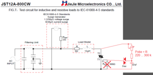

               S: Phasenanschnittsteuerung mit Potie
                  mit Triac JieJie JST12A800CW
230VAC              +---+
L o-----+-----+-----+ S +--1--------+
 0,22µ ---    |                     -
       ---    +------------3--?    (M) 9.5 Ohm
        |    --- ?                  -  Schleif-
        |    ---                    |  ringe
N o-----+-----+------------2--------+
Der Motor will nicht anlaufen. 230V direkt auf die 2 Wicklungsanschlüsse gelegt und der Motor dreht volle Drehzahl.
Wieder zurückgebaut und der Motor läuft auch und die Drehzahlsteuerung funktioniert! Nach ein paar Sekunden blieb der Motor stehen --> einmal Kabel am Schukostecker gewackelt --> Motor geht wieder (Zufall?) --> Anschlusskabel ausgetauscht --> Motor geht wieder nicht! :( Der Eigentümer der Schleifmaschine berichtet, dass der Motor schon länger die Wackelkontakt-Symptome hat und stehenbleibt. Es ist aber nicht das Anschlusskabel und nicht der Einschalter. Motor schütteln/klopfen hilft nicht. Die Motorwelle geht sehr leichtgängig. Manchmal beim Einschalten scheint der Motor kurz zu zucken. Leider kann man nicht in das Motorgehäuse hineinschauen oder den Motor auseinanderbauen.
Die Phasenanschnittsteuerung habe ich mit 24VDC getestet, der Triac verhält sich einwandfrei. Auf der Leiterplatte habe ich alle Lötstellen nachgelötet. Widerstandsmäßig gibt es keine Auffälligkeiten, außer dass am Triac zwischen G und T1 unerwartet nur 84 Ohm sind (in beiden Richtungen gemessen) - dazu finde ich nichts im Datenblatt.
Hat jemand eine Idee, wofür der graue Draht (3) gut sein könnte und wo der vielleicht angeschlossen sein könnte/müsste?

Der graue Draht könnte in Verbindung mit den beiden blauen Teilen (in diesem Fall wären es dann Kondensatoren) ein Y-Entstörung darstellen.
Der Draht sollte dann irgendwo auf das Metallgehäuse gehen, evtl. vom Motor selber. Egal ob schutzisoliertes Gerät oder Gerät mit Schutzleiter.
Kohlebürsten können auch im Halter verklemmt sein (z.B. durch Kohlestaub).
Ja, so eine Filterschaltung ist im Datenblatt des TRIAC gezeigt, doch da müsste der graue Draht doch irgendwie auf das Gehäuse oder Metallteile geklemmt sein. Der graue Draht hat aber keine Verbindung zu von außen zugänglichen Metallteilen oder zum grüngelben PE Draht, der auch in den Motor geht und Verbindung zu Metallteilen hat. :unsure:

Die Phasenanschnittsteuerung habe ich mit 24VDC getestet, der Triac verhält sich einwandfrei. (...) Widerstandsmäßig gibt es keine Auffälligkeiten, außer dass am Triac zwischen G und T1 unerwartet nur 84 Ohm sind (in beiden Richtungen gemessen) - dazu finde ich nichts im Datenblatt.
Beim Testen hatte ich als Einschaltpuls einfach kurz 24V an das Gate gegeben, dabei aber nicht den Gatestrom begrenzt. Wenn ich 24V vor den DIAC gebe, schaltet der TRIAC zwar auch durch, bleibt aber nicht eingeschaltet. Dafür hätte ich wohl 48V gebraucht.
Mir ist der sehr niederohmige Widerstand 84 Ohm zwischen G und T1 suspekt. Ich kann mir nicht vorstellen, wie bei einem Potie 220 ... 300 kOhm genügend Gatestrom fließen kann, damit die Gatespannung VGT über die 84 Ohm in den Triggerbereich in der Größenordnung 0,2...1V kommt.
Ich habe leider keinen passenden TRIAC vorrätig, nur einige für etwa halbe Leistung. Bei denen ist auch ein relativ niederohmiger Widerstand zwischen G und T1 messbar, aber im Bereich 800 ... 1400 Ohm.
Ich habe neue TRIACs bestellt (0,99 EUR pro Stück), vielleicht kommen die morgen. Hoffentlich liegt es am TRIAC ...
PS: in der realen Schaltung hat der Hersteller den Motor nicht wie üblich in die Leitung oben an T2 des TRIACS geschaltet, sondern unten an T1. Doch bei einer Reihenschaltung von Zweipolen sollte das ja prinzipiell egal sein. Verursacht nur zusätzliche Knoten im Gehirn beim Verständnis und Messen an der Schaltung ;)
