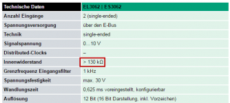

Hier nochmals mein Gedankengang und Rechenverlauf, falls einer Lust hat da nochmals drüber zu schauen. Das Netzteil speist 10V in das Poti und hat einen Fehler von +/-1%, also +/- 0,1V. Das Poti hat einen Widerstand von 1kOhm, eine Toleranz von 15% und soll die Spannung zwischen 0 und 10V einstellbar machen. Ich denke mir mal, dass der Worst-Case hier bei der Mittelstellung des Potis wäre, so das ich zusammen mit dem Eingangswiderstand (130kOhm) der Analogkarte auf eine Spannung von 4,9904V bei 0% Toleranz komme und bei 15% eine Abweichung von +/- 0,00143V habe. Die analoge Eingangskarte hat, wenn ich das Datenblatt (s. u.) richtig verstehe immer einen Messfehler von 0,3% auf den Endwert, also bei 10V einen Messfehler von +/-0,03V. Da ich beim Worst-Case ja von der Mittelstellung des Potis ausgehe müsste ich hier als erwarteten Wert auch 4,9904V ansetzen. Die Formel sehe dann also so aus:
(0,1V/10V)[SUP]2 [/SUP]+ (0,00143V/4,9904V)[SUP]2[/SUP]+ (0,03V/4,9904V)[SUP]2[/SUP] und dann die Wurzel. Ergebe 0,0117
Bei Mittelstellung am Poti müsste eigentlich an der analogen Eingangskarte eine Spannung von 4,9904V gemessen werden, unter Berücksichtung des Fehlers würde diese sich aber zwischen 4,932V und 5,049V bewegen könnte also um +/-0,0582V schwanken. Das Poti wird voraussichtlich einen Verstellbereich von 270° haben, so das bei einer Versorgung von 10V eine Spannung von 0,0370V/° am Schleifer anliegen würde. Das hieße ich hätte eine Abweichung +/-1,57°, oder liege ich hier falsch?
