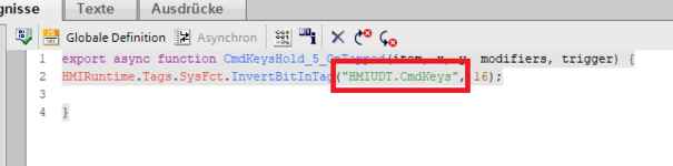

Ich verwende eine Funktion von Siemens (SetzteBitin Variable)!
  • Falls in der Zwischenzeit (während das HMI liest und schreibt) die SPS andere Bits derselben Variable geändert hat, könnten diese Änderungen durch den Schreibvorgang des HMIs überschrieben werden.
  • Dies führt zu einem Zustand, bei dem ungewollte Änderungen an der DWORD-Variable auftreten, da nicht alle Bits mehr den korrekten Zustand haben.

Aber wahrscheinlich ist das auch damit behoben : eine Zeile vorne Weg die Variabel zu lesen... mit der Read() funktion.
Naja, du liest die Variable, Unified invertiert dir das gewünschte BIT und die Variable wird zurück geschrieben.
Wenn innerhalb dieser Zeit sich ein Bit in deiner Variable ändert ( also zwischen lesen und zurück schreiben ), dann wird
diese Änderung überschrieben!

ich würde den Siemens FAQ so interpretieren:
- in unified liest die Funktion "SetzeBitInVariable" NICHT selbst das entsprechende DWORD aus der SPS
- deshalb musst Du im Script in der Zeile vorher händisch lesen
- oder das DWORD irgendwo im aktuellen Bild an nem EA-Feld haben...
damit "SetzeBitInVariable" überhaupt funktioniert muss:
Externe Variablen:
  • Die Verbindung zur PLC ist aufgebaut
  • Die Erfassungsart der Variablen ist "Zyklisch im Betrieb"
  • (V16) Die Variable wird durch ein Objekt, z. B. ein E/A-Feld verwendet
  • (V17, V18) Die Variable wird an der Eigenschaft "Prozesswert" eines Objekts verwendet
Um diese Bedingungen zu erfüllen, projektieren Sie eines der folgenden Objekte in einem Bild, in dem eine der obigen Systemfunktionen aufgerufen wird:
  • Ein EA-Feld, das die zu ändernde Variable anzeigt
  • Ein Skript, welches die Variable ("Variablenname").Read() ausführt,
das gleiche Problem auch bei folgenden Funktionen:
  • SetzeBitInVariable
  • RücksetzeBitInVariable
  • VerringereVariable
  • ErhöheVariable
  • InvertiereBitInVariable

Leider hat das nicht funktioniert (auch nicht mit der vorherigen Read-Funktion). Ich habe jedoch festgestellt, dass das Problem eindeutig mit dem Lesevorgang zusammenhängt. Wenn ich das Faceplate schließe und erneut öffne, nachdem die DWORD-Variable in der SPS geändert wurde, wird die Visualisierung korrekt aktualisiert, da dann ein neuer Lesezyklus gestartet wird. Da es für das EA-Feld keinen manuellen Trigger gibt, bleibt nur abzuwarten, bis der nächste Lesezyklus erfolgt, was im Grunde mit dem Bildaufbau zusammenfällt.
Für mein DWORD werde ich es in 8 BOOL-Variablen aufteilen (für alle Bits, die ich auch in der SPS beschreiben muss) und die restlichen Bits als BYTE behandeln (diese werden nur gelesen, z. B. für Funktionen wie Blinken oder Enable)... Ich bin mir sicher das ich bei WinCC das Problem nicht hatte.
Das Problem ist kein Fehlverhalten, sondern ein prinzipielles Multitasking-Problem, weil bei der Kommunikation Zeit vergeht. Da dürfen verschiedene Task nur koordiniert dieselbe Variable beschreiben. Tun sie das unkoodiniert, dann kommt es zu dem beschriebenen Problem, dass Änderungen aus einer Task durch die andere Task überschrieben werden und so verloren gehen können.
Wenn du die Bits wahlfrei von beiden Seiten (HMI und PLC) setzen/rücksetzen willst, dann kannst/darfst du nicht SetzeBitInVariable verwenden.
Wir haben hier im Forum seit vielen Jahren immer wieder die speziellen Verhaltensweisen der Systemfunktionen SetzeBitInVariable, RücksetzeBitInVariable, SetzeBitWährendTasteGedrückt ... thematisiert (siehe Forumssuche nach SetzeBitinVariable). Wegen dem Multitasking-Charakter der HMI-Kommunikation, verschärft durch die eine Weile dauernde Kommunikationszeit, kann bei diesen Funktionen prinzipiell nicht garantiert werden, dass sich die Funktionen immer wie erwartet verhalten, wenn auf die Variablen unkoordiniert (ohne Handshake) von HMI und PLC geschrieben wird. Leider muss man feststellen, dass diese Funktionen immer wieder von Anwendern unbedarft verwendet werden, ohne die speziellen Problematiken zu kennen oder wenigstens zu erahnen ... und irgendwann wird festgestellt, dass da manchmal was schiefgeht ... Dabei braucht doch einfach nur die Beschreibung der Funktionen in der Siemens Dokumentation aufmerksam gelesen zu werden.

Die Systemfunktion überträgt nach der Änderung des angegebenen Bits die gesamte Variable wieder an die PLC. Es wird nicht geprüft, ob sich zwischenzeitlich andere Bits in der Variablen geändert haben. HMI-Gerät und PLC dürfen auf die angegebene Variable nur lesend zugreifen, bis die Variable wieder an die PLC übertragen wurde.(...)
Hinweis
Die Systemfunktion wird mit dem letzten bekannten Prozesswert ausgeführt. Da dieser Prozesswert nicht in allen Fällen aktuell gehalten werden kann, ist es verboten, dass dieser von mehreren Quellen geschrieben wird (z. B. vom HMI-Gerät über Skripte und von der PLC). Damit wird sichergestellt, dass der Wert der geändert wird, auch tatsächlich dem Prozesswert entspricht.
(fette Markierung von mir)
In WinCC Unified gibt es übrigens auch neue Systemfunktionen z.B. LeseUndSetzeBitInVariable / ReadAndSetBitInTag. Die LeseUnd...-Funktionen lesen explizit den aktuellen Wert der Variable aus der PLC vor der Manipulation, doch auch da gelten die Restriktionen für Schreibzugriffe.
