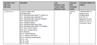

Ich habe einen PD4 Motor von Nanotec als Softmotion Achse eingefügt.
Soweit funktioniert auch alles. Ich home den Motor mit "MC_Home" und möchte dann aber gerne abfragen ob der Motor intern referenziert ist.
Das geht laut Datenblatt in dem man in Betriebsmodus 6 (Homing) schaltet und sich dann Bit 12 bzw. 10 ansieht.
Softmotion betriebt den Motor allerdings in Modus 8 (CyclicSync Position Mode)
Gibt es eine Möglichkeit herauszufinden ob der Motor referenziert ist?

hat der Antrieb Standard CANopen DS402 Objekte ? dann schau mal im Objekt 6041:0 dort sollte sich ein Ref_ok bit befinden.
wie .z.b. bei diesem Antrieb
und zum Thema Homing übe Softmotion MC_Home. Dieser verwendet normalerweise auch die Standard Homingmethode im Antrieb. über Objekt 6098:0 der MC_home meldet dann nur zurück wenn das Homing beendet ist.
