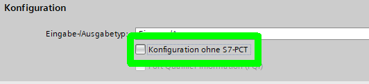

Hab's bisher immer mit PCT gemacht. Hat es Vorteile ohne PCT?
Wenn, dann mit IO-Link Autostart oder IO-Link Manuell mit der IODD-Datei?
Siemens fängt einfach an seine IO-Link-Master besser in TIA zu integrieren.
Macht halt das Handling in Zukunft einfacher.
Ist vielleicht vergleichbar mit Profibus. Bei S5 hast du auch noch eigene Software für die Konfiguration gebraucht, bei S7 war's dann in der Hardwarekonfig integriert.
Ich weiß von unserem Partner, dass es jetzt auch ohne PCT geht.
Da meine Konfig aber schon mit PCT erstellt ist, belasse ich's vorerst einfach dabei.
Ich hab' also selbst bisher keine Erfahrung mit der Konfig ohne PCT und kann daher dazu auch nix sagen.
Konfig ohne PCT ist ganz einfach.
IO-Link Autostart und eine passende Adressraum-Größe fürs Device je Port einstellen. Fertig
Im Prozessabbild liegen dann die Daten.
Der ET200SP Master ist da nur ein wenig eigen, da man hier die Größe des Adressraums für das ganze Modul einstellt und dann Byte-weise die Größe fürs Device einstellen kann. Resultiert leider meistens in verschobenen Ein- und Ausgangsadressen, geht natürlich trotzdem.
