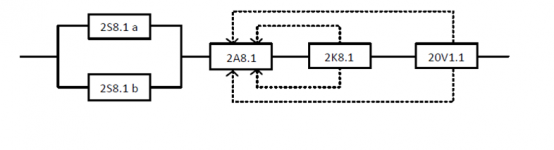

ich glaube, ich steh gerade auf dem berühmten Schlauch.
Ich habe eine formulierte Sicherheitsfunktion und hab keine Idee, wie das zugehörige Blockdiagramm aussehen muss.
Also hier meine Ausgangssituation:
Funktionsplan:
Wenn die Schutztüre geöffnet ist (wie dargestellt), dann soll die Spannungsversorgung für das Hydraulikventil 20V1.1 durch den Schütz 2K8.1 abgeschaltet werden. Die Stellungsüberwachung des Hydraulikventils wird ebenfalls in das PNOZ Multi Mini eigelesen. Wenn jetzt das Ventil 20V1.1 nicht schliessen sollte (d.h. es klemmt offen), dann soll das Not-Halt-Ventil 2Y3.1 geschlossen werden.
Das Programm im PNOZ Multimini sieht folgendermaßen aus:
Jetzt habe ich die SF1:
Wenn die Schutztüre geöffnet wird, dann wird die Hydrauklikversorgung durch das Ventil 20V1.1 sicher abgeschaltet.
Nun die SF2:
Wenn die Schutztüre geöffnet wird und das Hydraulikventil 20V1.1 nicht nach 1,5s geschlossen ist, dann wird die Hydraulikversorgung durch das Ventil 2Y3.1 sicher abgeschaltet.
Diese "und"-Verknüpfung in der SF2 bringe ich nicht auf die Reihe. Wie muss hier das zugehörige Blockdiagramm aussehen?
Ich hoffe, dass mir einer von euch weiterhelfen kann.
Manfred

@snake_1842:
Wie meinst du das mit dem Fehlerausschluss in der SF1 auf das Nichtabschalten der Hydraulikversorgung mit der Begründung durch SF2? Wo bringe ich diesen Fehlerausschluss in Sistema unter? Könntest du diesen Vorgang bitte näher beschreiben?
Das mit der 2-kanaligen Abschaltung, also in Kat. 3, scheitert wohl an der Tatsache, dass über das Ventil 2Y3.1 keine Rückmeldung zu erhalten ist, da ich hier keine Stellungsüberwachung zur Verfügung habe.

Wenn du beim öffnen der Tür die Ventile 20V1.1 und 2y3.1; 2-kanalig abschaltest, hast du meines erachtens nach, eine Kat. 3 Architektur. Das eine Ventil Stellungsüberwacht, und das andere eben nicht. Du hast eine Ein-Fehlertoleranz und deine SF kann nur ausfallen bei Fehleranhäufung, je nach MTTFd Wert deiner Bauteile kannst damit einen Pl=d erreichen.
Das mit dem Fehlerausschluss ist so gemeint: Du hast 2 Eingansignal und darüber schaltest du 20V1.1 bei offner Tür ab. Damit könntest du PL=c erreichen, weil du einkanalig abschaltest. Da du aber die Stellung des Ventils 20V1.1 überwachst und bei Nichtabschaltung mit dem Ventil 2y3.1 auch die Hydraulik abschaltest, sollte dieser Fehler "Nichtabschalten der Hydraulik" ja nicht eintreten können, somit erreichst du einen PL=d;
Das kann man so pauschal in Sistema nicht eintragen, dass musst du dann in deiner Dokumentation Aufführen und entsprechend begründen. Ich finde grad die entsprechende Literatur nicht, aber hier im Forum wurde das auch schon disskutiert, anhand anderer Beispiele.
