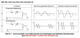

Einphasige FU´s sind angeblich ausgenommen, weil sie über eine Nullpunktverbindung verfügen.
Diese Aussage ist Pauschal gesprochen Blödsinn, ganz einfach weil sie nicht den Kern trifft!
Das ganze hängt einfach davon ab WIE ein Fehlerstrom NACH dem Gleichrichter für den FI "ausschaut"!
VDE0100-530 schrieb:
Fehlerstrom-Schutzeinrichtungen (RCDs) des Typs A sind für die Schaltungen 1, 4, 5, 8 und 9 geeignet.
Fehlerstrom-Schutzeinrichtungen (RCDs) des Typs B sind für alle dargestellten Schaltungen 1 bis 9 geeignet.
Mfg
Manuel
