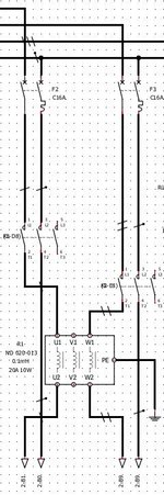

Guten Abend und Danke für die zahlreichen Antworten bisher.
Ich habe mein Projekt mit einem befreundeten Elektriker besprochen und der hat mir Feedback zu Absicherung/Kabelquerschnitte gegeben.
Ich hätte jedoch noch eine Frage zu der Drossel, bei der er auch nicht weiter wusste:
Ist es möglich jeweils eine Einzelphase einer 3-phasigen Drossel vor die FUs zu schalten? (siehe Anhang)
Würde mir Geld und Zeit sparen, da die 3-phasige Drossel lokal erhältlich wäre!
Wenn ja, wäre diese Verschaltung auch im 1-phasen Betrieb möglich, also wenn F2 und F3 von der selben Phase gespeist werden?
So eher nicht. Eine in den L, eine in den N ginge vermutlich.
Korrektur: SEW schreibt im Systemhandbuch, dass bei symmetrischem Anschluss einphasige FU an 3 phasige Netzdrosseln geschaltet werden dürfen.
