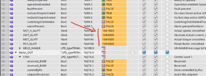

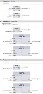

Mein Arbeitgeber wünscht sich ein schlankes Programm zur Ansteuerung und Überwachung des G120.
Die Ansteuerung funktioniert mitlerwile einwandfrei, nur die Rückführung der Istwerte bereiten mir Kopfzerbrechen.
Die ersten beiden Zustandsworte (Statuswort und Ist-Drehzahl) geben die korrekten Werte zurück. Bei den restlichen bekomme ich konnstant eine 0 zurück.
Das Standard Telegramm 20 ist parametriert und der Adressbereich wird nicht überschrieben.
Beim Siemens Telegramm 352 tritt das selbe auf.
G120C PN V4.6
S7-1200 1214C
TIA V14 SP1 Update 5
Vermutlich ist es ja nur eine kleine Einstellung, wie immer
Gruss
syven
