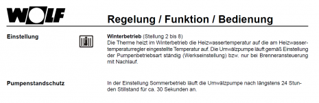

Wolf CGB 100, zwei Wilo Pumpen (Hier muss ich nach sehen, um welche Pumpen es sich genau handelt)
Mir ist etwas schleierhaft, was ihr mit dem Umwälzpumpen machen wollt, die Wolf Heiztherme regelt diese doch schon? Man kann auch den Nachlauf parametrieren. Was ist, wenn ihr die Pumpe stoppt weil ihr der Meinung seit ihr braucht sie nicht und die Heizung wirft den Brenner an?
Mir scheint dass sehr sinnbefreit. Pumpenstandschutz müsste man dann auch programmieren.

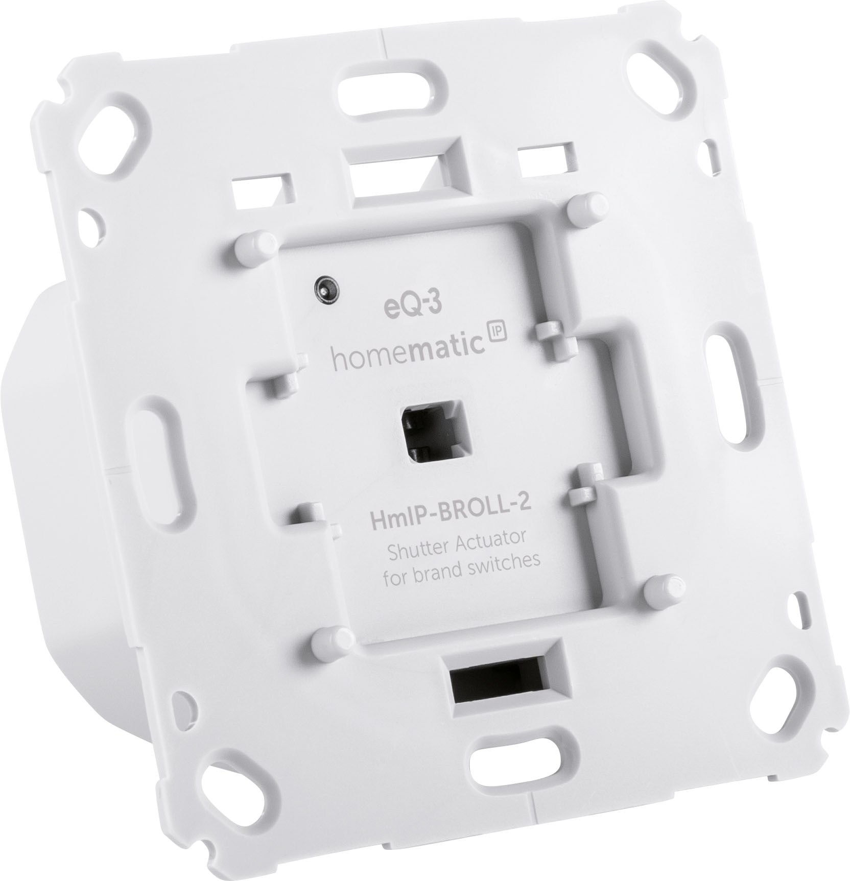

Was genau ist der Unterschied zwischen dem Schalter hier:
(Wenn ich den Taster nehme und einen der jetzigen Taster dadurch ersetze, worauf muss ich da achten? Außer, dass da ein Adapter dran muss. Ich meine, ist die Verkabelung da intern egal, oder verwirre ich mich da gerade?
Ich denke, wenn der Taster da verbaut ist und ich den manuell betätige, springt der ja auch in der CCU um und genauso andersrum.)
und diesem Schaltaktor:
-> 2 Fach heißt, ich kann hier zwei Taster ansteuern, die dann dementsprechend auch zwei Stromkreise mit LEDs steuern
Sollte ja auch unter Steckdosen und für Rollladen gehen, oder?
Wenn für Rollladen möglich, könnte es evtl. Probleme mit dem jetzigen digitalen Schalter geben. Wenn Rollo mit CCU nach unten gefahren ist, muss man noch mal digital runter tippen, um wieder hoch zu fahren.
Sonst nehmen wir einfach diese Rollladenschalter
Für das Schalten der Lichter könnte ich auch diesen Schaltaktor für die Hutschiene verwenden, wenn denn bereits wie auf der Seite erwähnt Stromstroßrelais verbaut sind, richtig?
