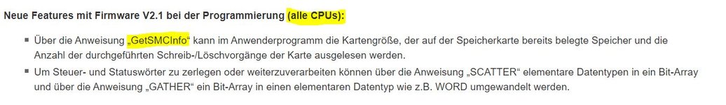

ab TIA V14 SP1 soll es die Funktion "GetSMCInfo" geben, die die gewünschte
Information liefert. Voraussetzung ist passende Firmware- Version der CPU.

Unter dem Link hier steh auch, dass getSMCInfo für alle CPU Typen unterstützt wird ab V2.1

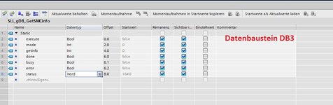

ich habe nach folgender Anleitung projektiert. Zuerst Datenbaustein und danach FB angelegt. Nach Übersetzen von FB kommt folgende Fehlermeldung (s. Anlage) . Ich kann Fehler nicht korrigieren. Habt Ihr Idee was ich falsch mache?
Da fehlt die Angabe der Instanz, z.B. Instanz-DB.
Abhilfe: Rechtsmausklick auf den Baustein > Instanz erzeugen...

Die Instanz DB habe ich nachher auch angelegt. Ich dachte, dass diese Anweisung auch für S-300 CPU klappen würde. Aber es ging nicht.
