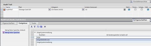

Ich habe mir die Lösung mit System Meldung in TIA, falls SD Karten Speicher voll ist, überlegt. Nach dem Lesen des Threads mit Pop-up Fenster,
wollte so projektieren. Ich habe bereits Popup Fenster mit entsprechendem Text am Button als Trigger ausgelöst, habe ZeigePopupFenster Funktion genutzt. Bei dem Popup Fenster selbst dann auch PopUp Fenster schließen Funktion. Bei der Anbindung an Button ist ZeigePopupFenster verfügbar. Das funktioniert.
Leider die Anbindung der Popup Fenster mit dem Text an Archive->AuditTrail->Ereignisse->Wenig freier Platz als Funktion nur:
- ZeigeMeldefenster
- ZeigeSystemmeldung
verfügbar.
ich habe bereits ZeigeSystemmeldung eingerichtet. AktiviereBild ist in der Liste auch verfügbar, aber mit dieser Funktion kann ich keine Popup Fenster anbinden, sondern ganz normale HMI Bilder.
Wenn ich ZeigeMeldefenster projektiere, dann muss unter Objekname ein Bild auswählen, das ich nicht habe.
Kann ich hier das projektierte Warnung Popup Fenster aufrufen..?
Aus der TIA Hilfe:
ZeigeMeldefenster
Beschreibung
Blendet das Meldefenster am Bediengerät ein oder aus.
Parameter
Objektname
Name der Meldeanzeige, die eingeblendet oder ausgeblendet wird.
(Ich vermute mal, überall wo das Hilfethema "Meldeanzeige" schreibt, ist eigentlich "Meldefenster" gemeint)
Du müsstest vermutlich im Globalen Bild ein Meldefenster projektieren, und dessen Objektname angeben.
Weiß ich nicht. Vermutlich nicht, wenn TIA das nicht von sich aus anbietet.
Na, dann mach halt ein normales Bild, wo nur groß steht "SD Karte bald voll" (und vielleicht noch ein paar Texthinweise und Fotos, was der Bediener nun machen soll) und einen "Zurück"-Button. Was denkst Du, wie oft im Leben der Anlage es vorkommen wird, daß die 32 GB SD-Karte voll wird? Da wäre mir das wurst, ob da ein Popup-Bild kommt oder ein eigenes Bild.
Oder rufe das SDcard-Check-Skript (mit dem Dir-Befehl) jede Stunde oder einmal am Tag auf (per Aufgabenplaner), und in dem Skript kannst Du ja (fast) alles machen was Du willst.
