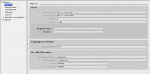

habe hier einen kleinen Schrank in dem eine S7-1212C Siplus drin ist. Bestell-Nr.: 6AG1212-1AE31-2XB0
Leider ist das wenn ich das richtig gesehen habe die Version 3.1
Im TIA Portal kann ich aber nur die Version 4.0 und 4.1 auswählen.
Ich sollte eine Verbindung zur Steuerung aufbauen und das abgespeicherte Programm sichern. Danach kommt die Steuerung erstmal weg
Wir wollen dann für die neue Anlage eine S7-1214C benutzen.
Gibt es eine Möglichkeit die alter Version ins TIA Portal zubekommen oder wie muss ich da vorgehen?
