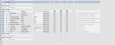

An diesen Server sollen die Mails gehen (Port:25). Eingerichtet habe ich TMAIL_V4 als eigenen FB wo die Serveradresse definiert ist und wo Anmeldename und Passwort definiert sind (obwohl die bei SMTP Port25 nicht gebraucht werden)
Eingerichtet habe ich TMAIL_C wo die zieladresse eingegeben ist; das Mail-Betreff und der Mail-Text. (alles als Constanten in einer Tabelle)
Jetzt meine Frage: Mail_ADDR_PARAM wie bekomme ich da die Werte aus meinem FB TMAIL_V4 herein?Tmail_C.jpg
ich habe jetzt die Daten aus dem FB in einem DB geschrieben aber das geht auch nicht
