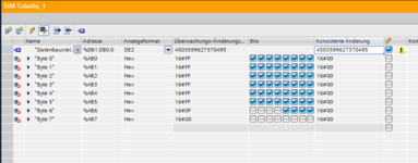

da ich muss nur zwei Byte trennen bzw auslesen, habe ich so was vorgestellt.
DB_TEST // DB_ANY // in FC als Input schreiben
mit MOVE in Temp als DB_TEST_HILFE // Word // überschreiben
mit kombination AT Überlagerung unter gleiche Adresse als bits0 als Word erstellen, und unter bits1 als Byte erstellen.
Dann entprechen aus Word ( Word entsteht aus zwei Byte, Byte 1 und Byte 0 ):
- mit bits 0 als Word lese ich Byte 0
- und mit bits1 als Byte lese Byte 1 aus Word DB_TEST_HILFE // Word // in Temp .
Laut simulation PLC, es funktioniert,
in AB0 wird Byte 0 geschrieben, in AB1 wird Byte 1 geschrieben.
P.S. FC Baustein muss NICHT optimiert sein.

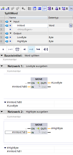

Damit kannst du doch das Wort in 2 Byte trennen.
Der FC ist komplett überflüssig.
und was habe ich gemacht?
Daten in Wort geschrieben, und aus Wort jede Byte ( Byte 1 und Byte 0 ) gelesen.

Waldemar, was dir hier die meisten versuchen zu sagen ist:
Setze den Code nicht auf Teufel komm raus von AWL auf FUP um sondern schaue dir an was der Code macht und schreibe
die Funktion neu, auf dem Stand der Technik. Und das wäre symbolisch ohne irgendwelche Pointerleichen, Lokaldatenleichen usw. usw...

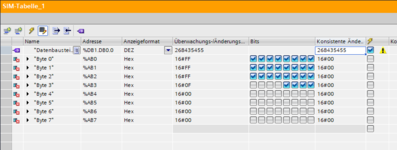

da kann man bis 8 Byte auslesen.
