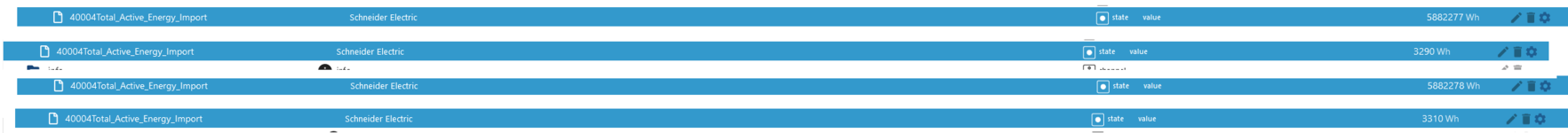

_ --> Dort das Problem ich erhatle mal den Passenden wert im iobroker und mal nicht:(Das sind 4 ergebnisse mit Paint zusammen gemalt, 5... passt 3... nicht)
Zusammengemalt.PNG_Woran liegt das alles?
Habe ich in der Ganzen Modbus sache einen Denk - Fehler?

SCHREIBENWAGO zum Modbus IobrokerPASST NICHT IMMERMal werte mit 3xxx
Und mal Passend mit 5xxxxxx

versuch sonst mit der WP erst einmal nur einen Wert zu lesen. Da kannst Du dann auch feststellen ob es das richtige Ergebnis ist. Und stell das Abfrageintervall erst einmal auf 1000 ms.
Dann nimmst Du ein zweites Register dazu. Dabei probierst Du mal mit und ohne explizitem Zugang. 'Ohne' könnte Funktionieren, bei 'mit' werden wahrscheinlich schon Fehler auftreten.
Bei explizitem Zugang erfolgt die Abfrage der einzelnen Register nämlich nach meinem Verständnis für jedes Register einzeln, ohne dagegen werden mehrere Register in einer Anfrage zusammengefaßt. Bei Einzelabfragen kann es dann zu Problemen kommen wenn zwischen den Abfragen wirklich 500 ms liegen muß, denn so wird wenn eine Abfrage erfolgreich war direkt die nächste gestartet ohne zu warten.
Zu IObroker kann ich nichts sagen, da kenn ich mich nicht aus.
Zu Pracht würde ich sagen definiere die Daten nicht als byte sondern als word oder int. Es werden eh 16 Bit pro Register übertragen. Wenn die CSV Daten von oben noch aktuell sind dann scheint mir da ein Fehler zu sein. Du hast da Daaten die Du mit FC 4 (Input Register liest) zusätzlich willst Du darauf schreiben (FC 6). Normalerweise sind Input Register Daten aber read only, nur Holdding Register kannst Du Lesen/Schreiben.
