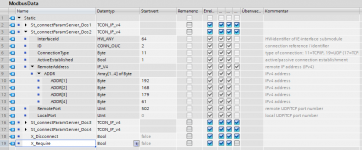

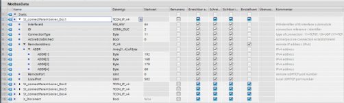

Und dies ist ein Screenshot von meiner Connect Struktur:
[/FONT]
[/FONT]
Wenn du dich mit deiner SPS zu dem Gerät verbinden möchtest, dann muss bei RemotePort die 502 eingestellt werden. LocalPort sollte vom Betriebssystem vergeben werden wenn nichts anderes notwendig sein sollte, also am besten dort 0 eintragen.
Ergänzung:
ActiveEstablished sollte dann auch auf true gesetzt werden.

Noch einmal klarstellen: Deine SPS kann sich mit dem anderen Gerät nur dann verbinden, wenn Deine SPS Modbus-Client ist und das andere Gerät ist Modbus-Server.
Wenn Du auf Deiner SPS nur den FB MB_Server aufrufst, dann wirst Du keine Verbindung zu anderen Geräten aufbauen können, sondern mußt warten, bis diese das tun.

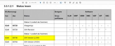

Du willst 02e0 einlesen. Das ist die HEX-Adresse. Diese ist Dezimal 00736 laut Handbuch. Das wäre also die beginnende Adresse die in MB_DATA_ADDR eingetragen werden sollte.
Ich würde also folgende Werte versuchen:
MB_DATA_PTR=AR_HOLD=Array[0..3] of word
MB_DATA_LEN=4
MB_DATA_ADDR=16#02e0 oder 736
Die Adressen sollten nach meinem Handbuchverständnis so aufgebaut sein:
736: SW-Version low Word 1
738: SW-Version low Word 2
740: SW-Version low Word 3
742: SW-Version low Word 4
744: SW-Version high Word 1
746: SW-Version high Word 2
748: SW-Version high Word 3
750: SW-Version high Word 4
Zumindest würde ich das so erstmal versuchen und schauen welche Werte ankommen. Es kann sein das es nur das erste Wort gibt und die 2 bis 4 leer sind. Habe "auf die Schnelle" nun nicht alle Informationen gefunden die ich gesucht habe.

Dann hab ich das ganze falsch verstanden, ich dachte die Adresse 736 (Hex 02e0) wäre die ID!
Also ist die ID Quasi Fix und die 736 dient Quasi als OFFSET.
