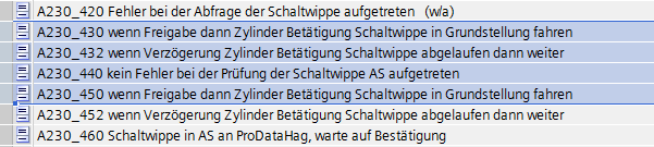

Also ich mach das schon seit Jahrzehnten, dass ich den Netzwerktitel
automatisch für die Anzeige im OP oder TP verwende.
Es gibt eine zentrale Meldezeile, da wird dem Bediener
die Schrittnummer und die Beschreibung des Schritts angezeigt.
In der Schrittkette die Netzwerke entsprechend beschriftet werden:
In TIA kann über 'Sprachen & Ressourcen' -> 'Projekttexte' die Texte sortiert
und die Schritte des Ablaufs 'A230' markiert und exportiert werden.
In Excel werden die exportierten Texte mittels Formeln in drei Spalten,
die Schrittkette, der Schritt und der Text, aufgeteilt.
Die Spalten mit der Schrittnummer und Text markiere ich dann und füge sie in TIA
bei der HMI in eine Textliste wieder ein.
Ich verwende einen selbst geschriebener FB, der für die Schrittkette verwendet wird
und dieser Baustein liefert auch den Integer mit dem Zahlenwert als Zeiger,
um den zugehörigen Text in der Textliste anzeigen zu können.
Wenn man hunderte von Schritten von Hand eintragen will verzweifelt man.
Vor allem durch Programmänderungen nach der Inbetriebnahme
müssten alles wieder von Hand gemacht werden, was auch sehr Fehleranfällig ist.
So brauche ich nur die alte Textliste löschen und die neuen Text in die Textliste kopieren.
