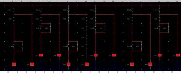

ja so in etwa war meine Überlegung auch..
Q = NOT_HALT Taster
S = Entsichern Taster zum Wiederanlauf
K = Sicherheitsrelais der Maschine oder normaler Hilfsschütz für die Weiterleitung
Allerdings brauche ich hier mindestens eine Maschine die alle Kontakte vereint und abfrägt.Unbwsetfwenannt.JPG

Hallo, zu den Normen:
DIN EN ISO 13850:2016 (neu Beschreibung von Wirkungsbereichen für Not-Halt!)
DIN EN ISO 13849-1 und -2
DIN EN ISO 11161 (Beschreibung von Wirkungsbereichen für Not-Halt!)
Im Anhang eine Zeichnung wie es mit Relais gemacht werden kann. Das Ganze kann auch so aufgebaut werden das man nicht jedes Mal jeden Taster zur manuellen Rückstellung betätigen muss. Geht natürlich auch mit einer schon vorhandenen Sicherheitssteuerung (einfacher).
Was aber auch oft zu Problemen führt ist, dass man einen Teilbereich der Anlage abschalten will und der andere weiterlaufen soll, dann muss man die Schnittstelle entsprechend aufbauen, eventuell abgriff vor der Netztrenneinrichtung.
Meinung: Meist macht eine Übergeordnete Sicherheitssteuerung am meisten Sinn
Anhang anzeigen PNOZ X10.1_3 Anlagen_VERKETTUNG.pdf

Das pdf von dir ist ja in etwa wie meine schematische Darstellung, nur detaillierter und schöner ;-)
Ja das mit den Teilabschalten ist eben das, was ich auch befürchte...
Auch ist es eigentlich NICHT notwendig die komplette Linie abzuschalten, es reicht die betreffende Maschine inkl. vor und nachfolgende (je nach Aufbau und mechanischen Schnittstellen natürlich)
