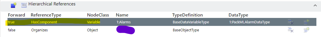

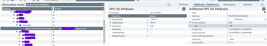

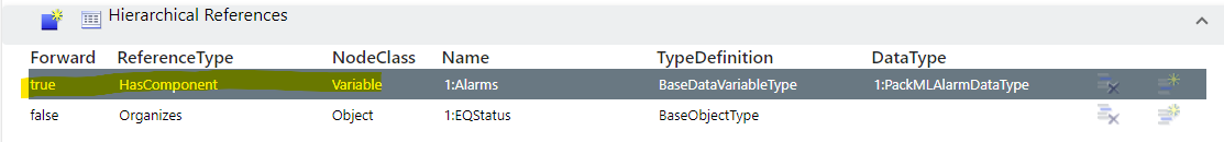

1. Ich habe in Siome v2.8.6 eine XML-Datei erstellt, die einen Node mit der Klasse Objekt und darunter einen Node mit der Klasse Variable (UDT[85]) enthält.
2. In Siome kann ich über meine DB (aus Tia Projekt) mit einem Array vom Datentyp anbinden.
3. Wenn ich die XML-Datei allerdings in TIA Portal (v16 & v17) als Server importiere, wird nur der Objekt-Node angezeigt und nicht der untergeordnete Variable-Node, sodass ich meine Datenbank nicht anbinden kann.
Ich habe dieselbe Datei in TIA v18 importiert und dort funktioniert es.
Hat jemand schon damit Probleme gehabt?
