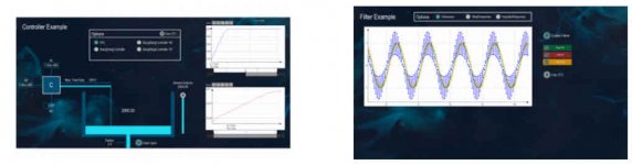

Schau dir doch vielleicht lieber die hier an, da gibt es sicherlich auch eine gute Beschreibung dazu.
Übrigens gibt es hier https://store.codesys.com/control-loop-library.html eine sehr umfangreiche Bibliothek mit Reglerbausteinen. Kostenlos!
