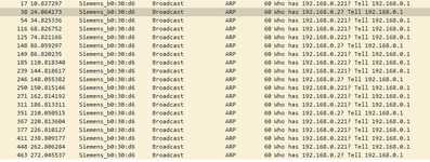

Zumindest bekommt die Schnittstelle von PLCSIM Advanced Anfragen anderer Teilnehmer, nur reagiert diese faktisch nicht.
Siehe Wiresharkausschnitt, es ist die Schnittstelle "Siemens PLCSIM Virtual Ethernet Adapter" ausgewählt.
192.168.0.1 sowie 192.168.0.2 sind reale S7 PLCs.
192.168.0.221 ist die eigentliche ET200SP in der PLCSIM Advanced.
192.168.0.220 ist die "Siemens PLCSIM Virtual Ethernet Adapter" Adresse.
