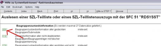

In meinem PN_DIAG_SCL werden ja die SZL_IDs 0092, und 294 verwendet. Das gibt mir Info über die Baugruppenträger (lt. S7 Hilfe zum SFC 51). (Btw.: Gibt das eigentlich auch Auskunft über den Zustand der IMs?)
Die Baugruppenzustände möchte ich mir mit SFB 52 RDREC. Wobei ich da gerade am Rätseln (im Siemens Handbuch System- und Standardfunktionen für S7300/400) bin, wo ich die Struktur der zurückgegebenen Datensätze nachlesen kann !?? Woher soll ich wissen, wie ich die SZL-Teilliste interpretieren soll?

Zusammenfassend (Diagnose per SFC 51 "RDSYSST"):
Ich kann die CPU-LEDs auslesen per SZL_ID 19_Hex
Die Profinet-TN-Liste (darunter fallen auch die IMs) per SZL_ID 694_Hex und INDEX 64_Hex (==100_Dez)
CPU<->CPU und CPU<->Panel über (gegenseitige) Lebensbitüberwachung
F-Baugruppen-(Kanal-)Diagnose über den zugehörigen DB
