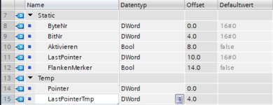

ich melde mich nochmal zurück um Danke zu sagen
Peters Lösung mit dem zusammengebauten Zeiger funktioniert für meine Zwecke einwandfrei und tut genau das, was ich wollte! Ich habe auch einen kleinen FB daraus gemacht:
//    ---------- Byte + Bit kombinieren
      L     #ByteNr              //Byte-Nummer laden
      SLD   3                    //Byte um 3 Bit nach links schieben, damit Platz für das Bit bleibt, welches später per OD verknüpft wird
      L     #BitNr               //Bit-Nummer laden
      OD                         //Byte und Bit per OR verknüpfen
      T     #Pointer             //Byte + Bit in #Pointer übertragen
//    ---------- Pointer aus letztem Zyklus mit aktuellem Pointer vergleichen und bei Unterschied den letzten Ausgang deaktivieren
      L     #LastPointer
      T     #LastPointerTmp      //LastPointer inLastPointerTmp kopieren, wegen indirekter Adressierung
      L     #Pointer
      L     #LastPointer
      <>I                        //Zeiger vergleichen
      R A [ #LastPointerTmp]     //wenn ungleich, LastPointerTmp rücksetzen
//    ---------- Ausgang aktivieren, wenn #aktivieren == true
      U     #Aktivieren          //true laden
      S A [ #Pointer]            //Zeigervariable auf True setzen
//    ---------- Ausgang bei fallender Flanke von #Aktivieren deaktivieren
      U     #Aktivieren
      FN    #FlankenMerker
      R A [ #Pointer]
//    ---------- aktuellen Pointer in LastPointer transferieren
      L     #Pointer
      T     #LastPointer
Die Variablen "ByteNr", "BitNr" und "Aktivieren" werden von PC-Seite aus direkt in den zum FB gehörenden DB geschrieben:
