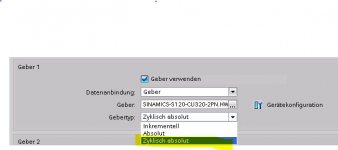

Hallo!
Geber ist in TIA-Portal->Technologie als Absolut-rotatorisch konfiguriert. Und nach Neustart springen die Werte immer zwischen zwei festen Werte(z.b. mal 500 mal 700). Was kann es sein?
Danke.

Geber ist direkt am Motor eingebaut. Die Bilder im Anhang.
TIA habe ich geschrieben, da ich noch nie die Antriebe über TIA konfiguriert habe, und vielleicht irgendwelch. Parameter verpasst habe.
Danke.

Ich kenne leider nur die S120 Antriebstechnik und nicht die, die Du hast. Dennoch vermute ich einfach, dass Du in der Parametrierung nicht einstellen musst, dass es ein absolut rotatorischer Geber ist sondern ein DriveCliq Geber. Die Details des Gebers liest sich Sinamics dann selber aus dem Geber aus.
Wenn das dann erfolgt ist, ist es noch wichtig den Geber zu referenzieren. Das muss ein mal gemacht werden und dann ändert sich da nichts mehr. Ist bei S120 der Parameter 2507.
hat das mit zyklisch absolut funktioniert?
Sonst schalte in Sinamics die Lageverfolgung ein. Eventuell musst du dann aber die Feinauflösung einstellen
