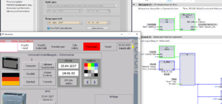

Du hast recht, sogar in der Runtime lässt das Panel kein größeres Jahr als 2037 zu. Soeben mal mit einer Simulation (1200 + KTP700 Basic PN) ausprobiert.
(Bild 1)

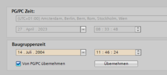

Interessant wird's bei Uhrzeiteinstellung > 2037 direkt vom PC an die SPS (Bild 2): Die Variable im DTL Format kann vom Panel nicht mehr gelesen werden.
(Bild 1)
