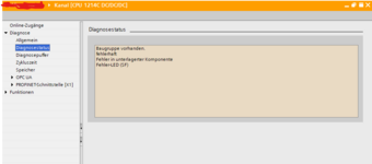

ich habe an eine S71200 einen PN-Controller EK9320 von Beckhoff angeschlossen.
Anscheinend läuft der Controller nicht korrekt.
1. CPU ist auf RUN, jedoch Error blinkt.
Diagnosebuffer: Baugruppe vorhanden. fehlerhaft Fehler in unterlagerter Komponente Fehler-LED (SF)
2. Am EK9320, RUN: leuchtet, PN:leuchtet, DIAG: blinkt
Diagnosestatus: Baugruppe vorhanden. Fehler

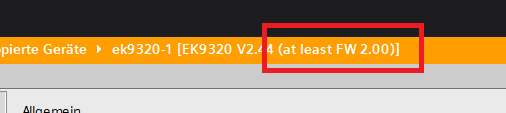

Zusatzinformationen für das Modul:
Die Version der installierten Firmware (Online) ist nicht identisch mit der Version der konfigurierten Firmware (Offline).
Firmware-Version: V1.2
Konfigurierte Firmware-Version: V1.*
Laut Beckhoff macht der Versionsunterschied kein Problem.
Eine Fehlermeldung "Baugruppe vorhanden. Fehler" ist natürlich auch nicht sehr aussagekräftig ;-)
Wo könnte ich weiter suchen ?
Vielen Dank !!!
