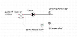

Schnelles 0(2)-10V Mischventil 3 Wege
Bei der Ventilauswahl werden auf den Herstellerseiten folgende Parameter abgefragt
mit
Medium Wasser mit Zirkulationspumpe:
Wie gesagt das ganze funktioniert :D... das Warm / Kaltwasser kommt von einem "VL / RL Balken". Das einfachste, wenn man eh an die Leitungen muss, ist wohl man erhöht wie bei einer Heizung das Volumen im Kreislauf, + 80L für 300€ und Fertig. Jetzt sind es glaube ich nur ~30L.
Ich kann natürlich auch noch ein Ventil in Zu / Ablauf bauen... aber dann ist das mit dem Volumen erhöhen wohle für die Gesamte Regelung "einfacher"
Aha, also nichts mit "Vorlaufmischer". Deine Darstellung zeigt eine Mengenregelung im Vorlauf mittels eines Dreiwegemischers im Rücklauf. Wenn hierüber eine Temperatur geregelt werden soll, dann ist es sicherlich nicht die Vorlauftemperatur, sondern irgend etwas nicht Dargestelltes auf der Verbraucherseite. Ist der von dir erwähnte "Balken" so etwas wie eine hydraulische Weiche? Die dortige Temperatur könnte geregelt werden, die Rücklauftemperatur oder eine Raum- oder Behältertemperatur oder so etwas. Dass du dafür etwas Schnelles benötigst, bezweifle ich sehr.
Ja, das ganze ist nicht wegen dem Ventil langsam, sondern weil die hydraulische Schaltung komisch ist. Wenn das Ventil auffährt, muss das kalte Wasser erstmal durch den Wärmetauscher usw... Die Hintergründe kennen wir aber nicht. Vermutlich wie immer, der hydraulische Planer hat wenig Ahnung.
Kannst Du nicht auf der linken Seite die Primärseite vom Wärmetauscher Regeln, also dort nen Durchgangsventil einbauen? Oder anstatt dem 3-Wege-Mischer im RL nen 4-Wege-Mischer im VL einbauen?
Oder einfach bei abgeschalteter Quelle Dein Ventil 100% auffahren?
Was Du mit der "Erhöhung des Volumens im Kreislauf" vorhast, ist mir schleierhaft🤔🙄
Was genau ist eigentlich das Problem? Beim Zuschalten hast Du Temperaturspitzen? Naja, so Schaltvorgänge sind immer ein Problem, deshalb von der kalten Ventilstellung zum warmen regeln. In dem Fall wär das ja noch verdreht, 100% Ventilstellung, also Durchgang heisst kalter VL, 10 % Ventilstellung, also Abzweig heisst warmer VL. 0% Ventilstellung heisst, der VL-Sensor wird garnichtmehr durchströmt.
Aber Dagobert schon schreibt, diese hydraulische Schaltung macht wenig Sinn, wenn die VL-Temp. die Regelgröße wäre...
Vielleicht malst Du mal die gesamte Anlage auf...
Es ist völlig unklar, was Du überhaupt machen willst. Willst die elektr. Quelle kühlen? Sprich so ne Art Wärmerückgewinnung? Oder willst bei negativen Strompreisen daraus Wärme in die Heizung schieben? 🤔 Fragen über Fragen...

Wie auch immer man sie Bezeichnet :D, was geregelt werden soll ist da im Schema beschrieben. Wäre dann wohl eine Rücklaufanhebung für die Quelle ? Wäre für mich auch eine Vorlauftemperatur Regelung möglich.

Die Schaltung findet sich so ja als Rücklaufanhebung in diversen Festbrennstofföfen, nur sitzt die Pumpe da vor der Quelle. Ändert IMHO aber nicht so viel.

Sorry das war ein Fehler von mir, der Sensor sitzt direkt nach der Pumpe.
Das was Du hier aufgezeichnet hast ist ein 0815-Kessel-Primärkreis mit RL-Anhebung und konstantem Volumenstrom durch den Kessel.

Ich arbeite mit einer Art Vorsteuerung/ Störgrößenaufschaltung über die Abgabeleistung der Elektrischen Quelle. Also nicht nur über die Temperatur geregelt.
Aber das ganze wird sowieso nicht funktionieren. Spätestens wenn die nachgeschalteten Heizkreise schliessen, ist irgendwann die konstante elektr. Leistung der Quelle zu hoch und es wird zu heiss...

Wenn die elektr. Quelle nur zum Heizen da ist... wenn die aber aus anderen Gründen an ist? Also das z.B. nen wassergekühlter Elektromotor wäre?
Falls er die Quelle selber regeln könnte wär das ganze ja kein Problem. -> zuerst Ventil auffahren, dann Quelle einschalten...
.. Aber das ganze wird sowieso nicht funktionieren. Spätestens wenn die nachgeschalteten Heizkreise schliessen, ist irgendwann die konstante elektr. Leistung der Quelle zu hoch und es wird zu heiss...
Das ist des Rätsels Lösung. Wir brauchen hier gar keine Regelung. Jeglicher Versuch wäre so zu sagen eine Dekonstantisierung.
