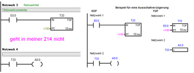

Da musste ich feststellen, dass man in KOP wesentlich mehr "aufmalen" kann, als was dann in AWL umsetzbar ist.
So wie hier im PB geht es natürlich nicht. An MOV-Kästen lässt sich nichts ankoppeln. Ist auch klar, sonst müsten die zumindest Nummern bekommen.
Sowas ist zumindest in AWL umsetzbar, funktioniert aber auch nicht.
Also habe ich mich mit Timern beschäftigt, und bin über das, was die 214 mit bringt, durchaus enttäuscht.
Ein umgestztes Beispiel für TOF aus der Onlinehilfe der micro WIN (rechts) lässt sich bei mir nicht mal in AWL umwandeln ! ?
Wobei für mich wohl TON naheliegender sein dürfte.
Bei denen bräuchte ich eigentlich ne Auslösung mit "Nadelimpuls" nach Differenzierung eines Übergangs bei z.B. E0.0 von 0 auf 1.
Habe so einiges rum probiert, mit Eingängen als Schließer und auch Öffner. Ohne wirkliche Lösung für mein Anliegen.
Vielleicht kann mir einer bitte mal eine Art Lauflicht programmieren, mit nur einem Durchgang.
