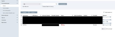

Zur Einrichtung des Routers habe ich die OpenVPN konfig aus dem Sinema Server herunter geladen (Button mit dem Pfeil) und bei teltonika hochgeladen.
Das selbe mit dem Zertifikat als #PKCS12 Datei.
Bin mir nur nicht sicher wo ich die „Passphrase“ herbekomme die im Teltonika abgefragt wird.
Fragen wären:
Wo bekommt man im Bild „ VPN konfig Router“ das „PKCS #12 passphrase“ her?
Wo steht diese im Sinema RC Server??

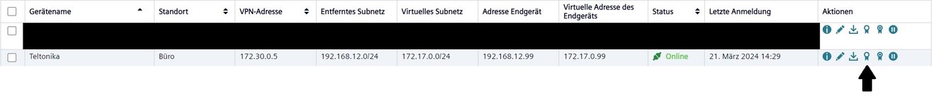

Natürlich:
Du kannst den Teltonika-Router leider nicht "automatisch" über die OpenVPN-Datei konfigurieren (hat bei mir jedenfalls nicht funktioniert, und bei dir vor 1,5 Jahren ja scheinbar auch nicht ;)), sondern musst die Einstellungen händisch vornehmen.
Die Datei für den Punkt "PKCS#12 certificate chain" aus screenshot Teltonika_OVPN2 kannst du über den markierten Button auf dem Screenshot "SinemaRC_Cert" herunterladen.
Die "PKCS#12 passphrase" ist das Passwort welches du in der Geräteeinstellung im SinemaRC Server hinterlegst.
Damit sollte es laufen.(y)
