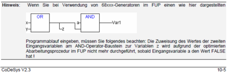

Der Codesys-Compiler macht für manche Prozessoren solche Optimierungen (in FUP). Da werden Programmteile übersprungen, wenn ein AND nur noch FALSE ergeben kann. Da läuft das Programm aber meistens nicht in einer freien Task (wie OB1 bei Siemens) sondern in zeitgesteuerten zyklischen Task (wie Siemens OB3x) - und so erhält man da wieder gleich lange Zykluszeiten oder ein Problem, wenn dummerweise zufällig mal wenig übersprungen werden kann und die Ausführung dann länger dauert als das Aufrufintervall der Task. Bei Programmen in ST oder SCL sollte der Compiler solche "heimlichen" Optimierungen aber nicht machen. Da "optimiert" ja schon der Programmierer durch bedingte IF...THEN-Orgien ;)
