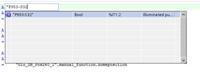

Ich bin ja relativer TIA-Neuling. Zur Zeit habe ich V17.6 am Start. Gibt es eine Möglichkeit dieses Auswahlfenster dauerhaft zu verändern ? Evtl. "automatische Anpassung der Grösse".
Wenn ich einen 2. Monitor angeschlossen habe brauche ich eine Lupe um das Auswahlfeld zu erkennen. Hat das Problem noch jemand ? Außerdem ist dann der Focus beim ändern von HMI-Bildern (Objekt verschieben zum Beispiel) ganz seltsam.
Ich werde das morgen mal screenshoten ;)
Leider nein. Wie auch an vielen anderen Stellen die Listen bei jeder Benutzung händisch auf eine brauchbare Größe gezogen werden müssen. 😤
