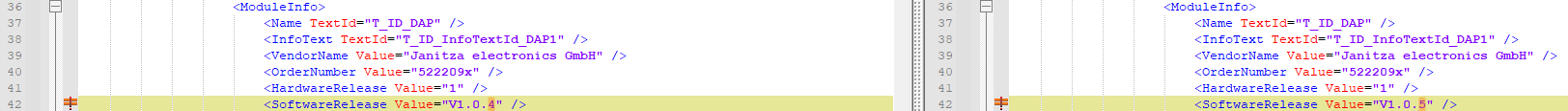

ich mache jetzt gerade die ersten Gehversuche mit dem TIA-Portal V20. Im Grunde genommen bin ich zunächst erst einmal positiv überrascht. Das Unified-Gedöns sieht in V20 gar nicht so schlecht aus, zumindest auf den ersten Blick. Diesen Part hatte ich in den früheren Versionen komplett ignoriert. Aber man muss will sich ja zumindest schon mal damit beschäftigen.
Nun zu (m)einem Problem. Ich hatte zunächst versucht, verschiedene V16-Projekte in V20 zu öffnen. Dabei stellte sich heraus, dass sich manche Projekte mit GSDLM-Dateien verschiedener Hersteller nicht öffnen ließen, andere aber schon. Auch das manuelle Installieren der problematischen Gerätebeschreibungsdateien, welche alle in V16 funktionierten, gelingt in V20 nicht. Mehrmalige TIA-Installationsorgien, strikt nach nach Anleitung, führten immer wieder zum selben Ergebnis.
  • Kennt jemand das Problem?
  • Hat Siemens hier etwas an der Prüfung der GSDs verschärft? Wenn ja, was?
  • Liegt es an meinem Rechner (Windows 10 prof. - Version 22H2)
  • Liegt es an mir (das kann ja eigentlich nicht sein :LOL:)
Die Abbildung zeigt die Fehlermeldungen anhand des Janitza UMG96, aber nur als Beispiel. Wie gesagt, es sind verschiedene Hersteller betroffen. Funktionieren tut z.Bsp. die GSDML der Grundfos-Pumpen.
Noch etwas speziell zu Janitza. Weiß jemand, warum zu dem UMG96 aktuell zwei verschiedene GSDML-Dateien mit derselben Version angeboten werden?

Was mir als erstes auffällt, der Dateiname entspricht nicht der Norm. Da ist ein - zu viel drin ( bei PN ). Ob das jetzt das Problem ist, kann ich dir nicht sagen.

Aha, man lernt nie aus! Für mich neu ist, dass die Versionsnummer herstellerübergreifend genormt ist. Man braucht also für TIA-Portal V20 mindestens Versionen >=V2.45. Neu für mich ist auch, dass der Zeitstempel im Dateinamen quasi Fehlerkorrekturen oder Funktionserweiterungeninnerhalb einer Version kennzeichnet, quasi das Hotfix der GSDs.
Ich habe mal ein bisschen die Dateinamen entsprechend dem o.g. Schlüssel frisiert - hat nichts gebracht. Dann habe ich mal einfach die V2.31 in V2.45 im Dateinamen geändert. Daraufhin hat sich das TIA-Portal die Dateien angesehen und -zig Fehlermeldungen ausgespuckt.
Ich sag's nur ungern, aber ich kann so nicht arbeiten. Aber wenigstens ist mir jetzt die Ursache klar, danke hierfür! Zum Einarbeiten in Unified reichts ja erst einmal. Wann und wie werden die Hersteller wachgerüttelt? Ich meine, Profibus und Profinet werden ja vom Anwender bzw. vom Endkunden sehr gut bezahlt. Da sollte man ja eine gewisse Organisation erwarten können? Oder muss ich das auch noch übernehmen :LOL:?
Ich hätte jetzt schon gedacht, das TIA da abwärtskompatibel ist. Wie soll man das sonst bei Migrationen machen, wenn es von irgendwelchen Bestandsgeräten keine aktuelle GSD/GSDML gibt sondern nur eine z.b. V2.3? 🤔
TIA unterstützt GSDML's <=2.45, V2.31 müsste daher auch gehen. Sonst würden auch viele Siemens Geräte nicht mehr gehen, die haben ja nicht alle V2.45
Ich habe gerade mal eine V2.31 GSDML von einem Siemens G120 Umrrichter in V20 installiert, das geht ohne Probleme. Echt Bescheiden ist halt das er bei der Janitza GSDML keinerlei Info's anzeigt was ihm nicht gefällt. Da bleibt dir wohl nur ein Support-Ticket bei Siemens zu eröffnen.
