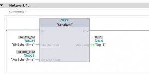

Hier ein FC welche mit vergleicher mit TIME arbeid. Wenn SIE auf Ihre panel ein start und stap time in timeformat eingeben und dieser variabele mit der Input an diese FC verbinde wurde die ausgang hoog schwissen die einschalttime und die ausschalt time. (Max eingabe wert in panel = 86 399 999 = 23H59M59S999MS)
In anhang ein ZIP datei mit dieser FC . Wenn Sie diese unzip und in TIA die reiter Bibliotheken auswahle, rechter maustaste in Globel biblioteek , bibliotek dearchivieren.
FC selektieren und nach ein bauwstein schieben in welche sie im aufruffen wil.
Gruss,
Joop
