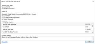

Ich muss mich entschuldigen. Die Tc2_SUPS ist oder war im Testing feed vorhanden. Im aktuellen Stable Feed allerdings nicht.
Von der Systematik her: Ich habe zwar noch keinen CX plattgemacht und eine 4026 aufgespielt, von meinem Verständnis her ist aber die Funktion vom Target geliefert und der Baustein ist nur ein kleiner Wrapper mit ADS-Aufruf und somit nicht 4204/4026 abhängig.

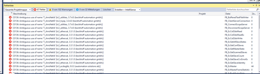

Ich habe 4026.5 gestern auch in einer VM installiert. Das hat soweit tiptop funktioniert. Danach habe ich unser altes 4024 Projekt in der 4026 XAE Shell geöffnet und alle entsprechenden Libs installiert. Nun bekomme ich folgende Fehler:
obwohl ich alle neuen Libs von 4026 installiert habe. So wie es aussieht, wurde da selbst in den Libs von Beckhoff nicht korrekt mit dem Qualifier gearbeitet. Denn als ich das Projekt zum ersten Mal übersetzt hatte, gab es diese Fehlermeldungen bereits in unserem Projektcode. Durch Hinzufügen eines Qualifiers vor dem "T_AmsNetId" konnten diese Fehler behoben werden. Aber diese von den Beckhoff Libs leider nicht.
Ich habe soeben auch festgestellt, dass der Compiler viel strenger geworden ist. Es kommt zum Bsp. bereits eine Warnung (C0508) bezüglich "Ambiguous use of name ..." wenn eine Input Variable gleich heisst, wie eine Methode desselben Funktionsbausteins. Das finde ich total übertrieben. Denn aus meiner Sicht ist die Verwendung da eindeutig, denn eine Methode muss bei deren Verwendung immer mit "()" versehen werden. Dies ist bei Variablen jedoch nicht erlaubt. Deshalb ist die Verwendung eindeutig.

Kannst du mal die T_AmsNet-Variablen im Reiter System->Type System mal hier reinfügen. Nach meinem Verständnis mit dem o.g. Test referenzieren beide Bibliotheken auf Tc2_System.T_AmsNetID
Aaah, ich glaube ich bin gerade erleuchtet worden.
Ich komme auf die gleichen Meldungen wie @Pippen wenn ich selber eine Struktur von T_AmNetID generiere und diese über "Convert to Global Type" dann in der Typdefinition habe.
Wenn ich nun eine Variable in einer POU definiere ohne Namespace dann sehe ich die Meldung. Ist nicht ganz sinnfrei da es in dem Moment keine lokale Definition dafür aber 2 globale Definitionen gibt (also 2 Einträge im TypeSystem die einmal von TC2_System.TAmsNetID und einmal von Global.T_AmsNetID).
@Pippen: ist T_AmsNetID eventuell global definiert? Oder in der TC3_EcDiagLib?
@Guga
Das scheint tatsächlich damit zusammenzuhängen. Denn ich hatte auch selbst Tests gemacht mit einem leeren Projekt. Ich habe dann versucht, diese Typdefinition zu löschen. Trotzdem habe ich die Meldung noch. Evtl. gibt es diese Typdefinition auch in der TC3_EcDiagLib. Die ist nicht von uns. Da muss ich mal nachfragen.
Da es diese Typdefinition beim alten Projekt aber auch schon gegeben hat, kann man klar sagen, dass der Compiler in diesem Bereich strenger geworden ist.
