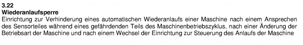

gibt es einen Unterschied zwischen der "Verhinderung eines unerwarteten Anlaufs" und der "Wiederanlaufsperre".
Wenn in einem Sicherheitsschaltgerät, z.B. für Not-Halt, im Startkreis ein Reset- bzw. Starttaster integriert ist, handelt es sich dann um eine Wiederanlaufsperre und muss diese als Sicherheitsfunktion nach 13849 beurteilt werden?

ich hab mal was aus der Norm 61496 in den Anhang gestellt..... Vielleicht hilft das ja schonmal etwas....
sind auf jeden fall sehr ähnlich ;-) wiederanlaufsperre kenne ich als begriff von BWS-en (61496) und soll bei möglichen hintertreten der bws den anlauf verhindern. die ausgänge bleiben bis zum WA-Signal aus, auch bei energiewegfall. Würde ich nach iso13849-1 bei
5.2.3 Start-/Wiederaufnahmefunktion einordnen.
Die SF "Verhinderung des unerwarteten Anlaufs" betrachtet meines Wissens nur den energiewegfall. bin mir aber da nicht sicher. Es Wird in der iso in tab.8 als anforderungen auf die ISO 12100-2:2003 Kap.4.11.4 verwiesen. Habe aber die norm nicht hier..
Besten Dank im Voraus.
ob der taster eine Sicherheitsfunktion ausführen muss, bestimmt die anwendung bzw. die risikoanalyse und muss dann dementsprechend beurteilt werden.
Ob der Reset bzw. Startkreis sicherheitsgerichtet eingesetzt werden darf, sollte im Handbuch stehen. Dabei auch mit kat , pl usw. für die beurteilung.
Die bezeichnung "reset" gibt dazu keine auskunft. Im zweifelsfall das vom hersteller bestätigen lassen. ein blick in die BA bei den Beschaltungen hilft auch oft. Wenn man durch kurzschließen der Starttaste im automatikstart ist, wird der reset höchstwahrscheinlich nicht sicherheitsgerichtet sein..
