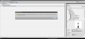

Aufgrund meiner Unerfahrenheit mit Siemens stelle ich mich vermutlich etwas dumm an. Ich bekomme es nicht hin, die Signalsäule zu konfigurieren.
Ich weiß, dass ich die IO-Link Geräte entweder direkt in TIA oder über das Programm S7-PCT konfigurieren kann, nur wie?
Aktiviere ich die Option "Autostart (ohne S7-PCT)" finde ich gar nichts zum Einstellen.
Starte ich ohne diese Option aus TIA das Programm S7-PCT öffnet sich ein Projekt, in dem der IO-Link Master schon eingefügt ist, soweit so gut, aber wenn ich nun versuche in S7-PCT die Signalsäule an Port 1 (Alle anderen sind deaktiviert) hinzuzufügen kommt immer die Fehlermeldung, dass im Zielmodul nicht genug Platz ist.
Leider hat hier RTFM und Tante Google nicht geholfen.
Wer kann hier helfen?

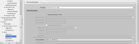

Du musst bei der Port-Konfiguration einen Typ mit min. 4I/4O auswählen, weil die Signalleuchte 3 Byte benötigt (2I/2O reichen also nicht):
Ich muss hier leider nochmals nachhaken.
Mit der Einstellung hat es jetzt geklappt, nochmals danke dafür. Ich konnte die Säule in S7-PCT hinzufügen, online gehen und die Daten anzeigen lassen.
Wo hätte ich die Info, dass 4I/4O verwendet werden muss nachlesen können? Im Handbuch steht auf Seite 82, dass die Varianten ohne Sirene Prozessdaten mit 16 Bit haben, daher hatte ich 2I/2O ausgewählt.

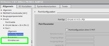

Bei mir sieht das etwas anders aus, nämlich so:
Aktiviere ich da "Autostart (ohne S7-PCT)" und importiere die IODD-Datei dann? Die Einstellungen (Anzahl der Segmente, Farbe, usw.) habe ich schon in S7-PCT konfiguriert.
Also so:
Aber da ändert sich nichts an den vorhandenen IO-Variablen, da gibt es auch weiterhin nur ein Byte.
Da kann ich aber nur die Startadresse, aber nicht die Endadresse ändern und somit die Größe.
Ich würde jetzt einmal davon ausgehen, dass die Endadresse automatisch ausgerechnet wird ( auf Basis deines 4-Byte Type ), also Startadresse = 161 und somit wird EB161, 162, 163 und 164 belegt.
Das sind aber nur die E/As des Masters. Die vom Slave stehen ja hier hier:
Mein Problem ist jetzt nur, auf welchem IO-Variablen Reiter ich die finde oder, wenn diese nirgends erscheinen, wie ich auf die Adressen zugreifen kann.
