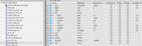

Im S7 Programm gibt es die PLC-Datentypen:
Die DBs sehen dementsprechend auch so aus:
Die DBs sind nicht optimiert.
