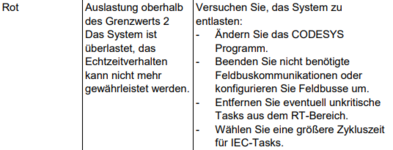

Rot leuchtend ist nur bis Firmware 22 beschrieben. Dort steht:
Welche Firmware ist auf dem PFC?

Die aktuelle Firmware ist 03.10.10(22)
Die SYS LED leuchtet direkt nach dem einschalten dauernd rot ohne ein Reset gestartet zu haben.
Der Controller spricht auch auf keinen Reset an, nehme an der hat sich total aufgehangen.
