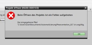

Pardon, wenn ich mit zu blöder Frage daherkomme!
Nach einigen Probieren und Suchens (natürlich auch hier) muss ich fragen:
Ich sichere meine Daten automatisch unter WIN10 auf zweiter Festplatte. Heute hatte ich ein Projekt versehentlich um zu viele Bausteine gelöscht, um diese neu zu schreiben. Dann speichert ich mit Strg-S und bemerkte, dass ich einen Baustein zu viel gelöscht hatte.
Na gut, ich habe ja noch alles auf der 2. FP, dachte ich, kopierte das entspr. Verzeichnis unter neuem Namen "xxx_old" und versuche nun vergeblich, das Ding zu öffnen. Es kommen immer wieder ähnlich Meldungen wie diese hier.
Was mache ich falsch bzw. was muss ich tun, um wieder auf meinen alten Projektstand von gestern Abend zugreifen zu können?

Vermutlich weil du 2 jetzt Projekte ineinander kopiert hast. In einem Projektordner vom Namen X darf auch nur genau eine .ap15 Datei mit Namen X sein (und die muss den Namen X haben).

Danke, das dachte ich auch. Hier habe ich noch einen Ordner erstellt und da ist nur eine ap15 drin:
Beim Öffnen derselben erscheint dann das hier:
Wahrscheinlich muss ich es so umständlich machen und archivieren, wie Peter es macht und vorschlug. Oder gibt's noch eine Lösung, die automatisch gespeicherten Komlettverzeichnisse zum Wiederherstellen zu nehmen (wäre einfacher)?

Du kannst nicht einfach die Ordnernamen und .ap15 Namen im Explorer ändern, weil die im Projekt noch an ganz anderen Stellen hinterlegt sind, wo du nicht so einfach heran kommst. Deshalb solltest du den Ordner in seinen originalen Namen zurück benennen und die .ap15 nicht anfassen. Wenn das nicht geht, weil der Ordner schon da ist, dann legst du dein BackupProject in einen Unterorder. Beispiel:
Du hast folgenden Ordner in C:\Users\User\Documents\Automatisierung\
Praesentation_01
Und du möchstest jetzt den Ordner Prasentation_01_(Zeitstempel) verwenden.
Dann legst du in C:\Users\User\Documents\Automatisierung\ einen Ordner mit Namen Ordner Prasentation_01_(Zeitstempel) an, und darunter dann einen Ordner mit Namen Praesentation_01.
Dahinein kopierst du dann alles inklusive der .ap15 Datei vom Backupordner (ohne den Backup Ordner selbst versteht sich).

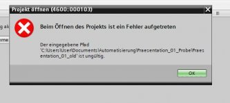

Es ist zum Verzweifeln. Ich habe es wie Jinto vorschlug gemacht (Ordner im Ordner) und nun das hier, egal ob mit oder ohne Integritätsprüfung.
Dann habe ich nur einen neuen Ordner angelegt und den Inhalt aus dem Sicherungsordner kopiert - es schien gut zu gehen, weil mich TIA fragte, ob alles neu angelegt werden soll und nun dieses Ergebnis:
"Geht nicht" gibt's nicht. Es muss gehen.

Könntest du mal Screens von dem Backup ProjektOrdner (so dass man dort die .ap15 Datei sieht) auf der anderen Platte machen bitte? Vielleicht kann ich daraus eine passende Handlungsanweisung erstellen.

Ich vermute mal, alle Dateien (in den Unterordnern, z.B. System) in dem Projekt haben diese Zeitstempel angeheftet bekommen. In dem Fall darfst du die alle händisch wieder in die Originalnamen zurück benennen (ohne Zeitstempel). Das gilt im übrigen auch für den Namen der .ap15 Datei.
Wenn man das macht, dann bleibt als Name Praesentation_01.ap15. Der Zielordner auf der Platte C:\ muss deshalb auch Preasentation_01 und nicht Preasentation_01_old heißen.
Wenn du das alles machst müsste das Projekt wieder aufgehen.
edit: Es ist ratsam nur die aktuellen Daten (jeweils neuester Zeitstempel) auf C:\ zu übertragen. Der ältere Kram könnte TIA aus der Bahn werfen.
Gelöst! Juhuuu! Und danke an Jinto, der mich entscheidend inspirierte.
Als ich mich beinahe dafür entschied, alle Dateien relativ mühseelig umzubenennen, fiel mir ein, dass WIN10 doch auch wiederherstellen können müsste und so ging es dann einfacher und schneller. Ich Trottel hätte selbst darauf kommen müssen!! Egal.
Die einfache und schnelle Lösung: Den WIN10-Dialog zur Wiederherstellung von Sicherungen durchgehen und alles ist in Ordnung.
