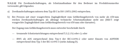

  1. (DIN) EN ISO 16092-1:2018, 5.3.2.1
    "Zum angemessenen Schutz aller gefährdeten Personen im Werkzeugbereich ist eine oder sind mehrere der folgenden technischen Schutzmaßnahmen zu ergreifen:" kommt da erstmal. Danach dann die üblichsten Schutzeinrichtungen (Verriegelungen, Zuhaltungen, BWS, Zweihand).
  2. Danach in 5.3.2.2: "Die ausgewählte Kombination von technischen Schutzmaßnahmen, welche in 5.3.2.1 beschrieben sind, muss alle exponierten Personen schützen, d. h. jene, die während des Betriebes, des Einrichtens, der Wartung, der Reinigung und der Inspektionsaktivitäten Zugang zum Gefährdungsbereich erlangen können."
  3. 5.3.2.4: "Wenn die Arbeit an der Presse einen Zugang zum Gefährdungsbereich von mehreren Seiten erfordert, sind auf jeder Seite technische Schutzmaßnahmen vorzusehen."
  4. Nun interessant zur ZHB in 5.3.2.12: "Für Zweihandschaltungen, als Schutzmaßnahme für den Bediener im Produktionsmodus verwendet, gilt folgendes: [...] Die Anzahl der in Betrieb befindlichen Zweihandsteuerungen muss der Anzahl der Bediener entsprechen (siehe 5.4.3.4).
  5. Und mal noch 5.4.3.4: "Auswahl bei mehreren Bedienern. Ist mehr als ein Bediener an der Presse tätig, ist für jeden Bediener eine technische Schutzeinrichtung vorzusehen. Wo mehrere Zweihandschaltungen oder abnehmbare Bedienstände verwendet werden, darf die Presse nur dann bedienfähig sein, wenn die gewählte Kombination exakt mit der Kombination, die physisch mit der Presse verbunden ist, übereinstimmt."
Somit: Eigentlich klar gefordert, was man bei mehreren Personen an der Maschine machen muss. Das gilt aber natürlich nru, wenn die Bedienung durch mehrere Personen überhaupt vorgesehen ist. Nicht weil "Leute einfach mal so rumstehen". Gerade im Freiformschmieden laufen so unfassbar viele Leute rum, da wird einem manchmal ganz anders.
