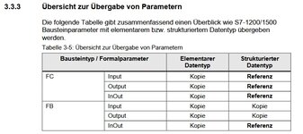

- Jede Station/Aktor hat rund 3-4 Strings als Input
- Jede Station/Aktor hat 4-5 Strings im statischen Bereich
- Beim Aufruf eines FB wird der komplette statische Bereich in den Speicher (Akku?) geladen. Unabhängig davon ob ich alle Daten für diesen Zyklus brauche oder nicht.
- Beim Aufruf der FBs werden sämtliche Inputs (vor allem die der Strings) kopiert (siehe SPS-Leitfaden 3.3.3)
Nachdem der FB abgearbeitet wurde, wird der Inhalt des Speichers freigegeben oder neu überschrieben.

Im Leitfaden und auch im Siemens Forum wird mehr oder weniger davon geschwärmt und empfohlen, man solle oder könne alles recht einfach und dynamisch mittels Array lösen. Gleichzeitig wird davor "gewarnt" nicht optimierte Bausteine zu verwenden, da ja das Programm sehr langsam werden würde.
Jedoch habe ich eine interessante Auflistung der Zugriffsgeschwindigkeiten gefunden. Wenn dem so wäre, ist der Zugriff auf nicht optimierte Bausteine schneller als das Benutzen von Arrays?
