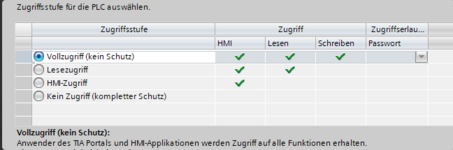

In einem Testprogramm soll ein Softbutton auf einem HMI Bild ein Förderband ein/ausschalten. Dafür wird die PLC-Variable "BandStatus" im Datenbaustein "Daten" verwendet. Diese ist per HMI-Verknüpfung an die HMI Variablentabelle angebunden. Nach dem erfolgreichen Hochladen sind nur Button und LED mit HMI interner Variable funktionsfähig, aber die, die mit der PLC Variable verknüpft sind, nicht. Dort ändert ein Tastendruck den Wert nicht, die Statusled bleibt aus und ein Anzeigefeld für die Variable gibt nur ###### aus.
Firmwareupdate wurde bei der PLC bereits ausgeführt und HMI ist auf neuer Runtime. Ich verwende TIA18. Zeitsynchronisation ist auf Slave. Zugriffsrechte auf unbeschränkt und "Nur Secure PG/PC- und HMI-Kommunikation zulassen" ist deaktiviert (habe Zugriffsschutz oder fehlende Zeitsynchronisation als Fehler vermutet).
Was kann ich tun, damit ein Button auf der HMI auch die PLC Variable ändert?

Welchen Datentyp hat "BandStatus"? Ist die Variable in der richtigen HMI-Verbindung projektiert? Welcher Wert steht in der Variable? Vielleicht ist das Ausgabefeld einfach zu kurz, um den Wert anzuzeigen, oder der Wert ist vielleicht negativ? Ist die HMI-Verbindung zur PLC überhaupt aufgebaut? Mache dir eine Meldeanzeige für Meldungen der Meldeklasse "System" in ein Bild, damit du die System-Fehlermeldungen sehen kannst.

Ausgabefeld ist nicht zu kurz für Bool. Gibt nur eine HMI Verbindung und da werden keine Fehler angezeigt

Welche Firmware habt ihr denn eingespielt? Je nach aktuellem Stand, müssen CPU und HMI die gleiche Uhrzeit eingestellt haben, damit das HMI eine Verbindung zur CPU aufbaut (die Meldung erscheint in den Systemmeldungen auf dem HMI)
