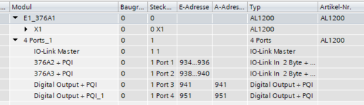

Ich habe eine S71200 + IO-Link Master SM1278
Weil an meine SPS verschiedene (sehr ähnliche) IO-Link Geräte angeschlossen werden können, habe ich im PCT ein "generic device" gewählt. Das funktioniert soweit auch ganz gut, ich kann die Geräte ansprechen und über die ISDU auch Indizes lesen. Jetzt möchte ich die Prozesswerte der Geräte (die Prozesswerte sind alle gleich aufgebaut) in meine Steuerung übernehmen.
Welche Adresse muss ich für die PLC Variablen angeben?
Genau diesen Master kenne ich nicht, aber im PCT gibt man im Normalfall jedem Port einen Adressbereich. Anhand des Datenblatts vom Device kann man sich die E/A-Daten dann in der SPS zusammenstellen. Am einfachsten legt man einen UDT direkt in der Symboltabelle, auf den richtigen EA-Bereich an.

Eigentlich interessiert den IO-Link-Master auch der Aufbau der Daten nicht oder sollte es zumindest nicht. Bedingung ist nur, daß der dem Port zugeordnete Datenbereich (E/A) mindestens so groß ist, wie das IO-Link-Gerät verlangt. So klappt es auch ohne Konfigurationsprogramm mit fast allen IO-Link-Mastern, die lediglich in der Hardware konfiguriert werden. (Zuordnung der E/A-bereiche auf den Port) (Balluff, Ifm, Festo,...) Für die braucht man nicht zwingend IODD-Dateien. Bloß Siemens geht hier wieder einen Sonderweg, der immer durchs PCT führt.
Insofern würde ich es wie TP-Inc probieren.

Ja, eigentlich sollte das gehen. Ich bekomme die E-Adressen 8...11 genannt, was auch sinnvoll ist. Wenn ich meine PLC-Variablen auf diese Adressen lege, lese ich nur 0 ein.
Wenn ich jetzt die Generic IODD gegen die zugehörige Geräte IODD tausche, bekomme ich ebenfalls die Adressen 8...11 genannt. Jetzt enthalten die PLC Variablen auf diesen Adressen allerdings die korrekten Prozessdaten.
