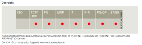

Das kannst du den technischen Daten entnehmen ( EDIT: CM1543 gibt es nicht )
6GK7542-1AX10-0XE0
Kommunikationsmodul CM 1542-1 zum Anschluss von S7-1500 an PROFINET als IO-Controller oder IO-Device: TCP/IP, ISO-on-TCP, UDP, S7-Kommunikation, IP-Broadcast Multicast, SNMPV1, Uhrzeitsynchronisation über NTP, 2xRJ45 (10/100 Mbit).

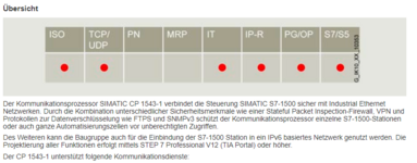

6GK7543-1AX00-0XE0
Kommunikationsprozessor CP 1543-1 zum Anschluss von SIMATIC S7-1500 an Industrial Ethernet; TCP/IP, ISO, UDP, S7-Kommunikation, IP-Broadcast/ Multicast, Security (VPN, Firewall) Diagnose SNMPv1/v3, DHCP, FTP Client/Server, E-Mail, IPv4/IPv6, IEEE 802.1X (Radius), Uhrzeitsynchronisation über NTP, 1x RJ45 (10/100/1000 Mbit).

Ich würde auf jeden Fall die Profinet-IO Kommunikation ( FU usw... ) über die interne CPU Schnittstelle umsetzen und die VISU Kommunikation über den CP. Welche 1500ér CPU hast du denn genau? Evtl. brauchst du gar keinen CP.
