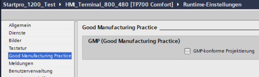

Moin zusammen,
ich habe eine Frage bzgl. der Audit-Lizenz. Und zwar haben wir ein TP1500 in Betrieb genommen. Dort erscheint nach einer Zeit x immer die Meldung "License Key nicht vorhanden! WinCC Audit for Runtime Advanced".
Jetzt ist mir allerdings nicht bewusst irgend eine Audit-Funktion zu nutzen. Zudem verstehe ich nicht, was es mit WinCC Advanced zu tun haben soll. Es ist doch ein comfort-Panel?!
Hat jemand ein ähnliches Problem oder weiß Jemand, welche Funktionen und/oder Controls diese Lizenz benötigen (Ich verwende z.B. die Benutzerverwaltung, die System-Diagnoseanzeige, div. Meldeanzeigen)? Bei einem TP900 oder TP700 hatte ich diese Meldung bisher noch nicht.
Projektiert wird das Panel mit TIA V17 SP6
