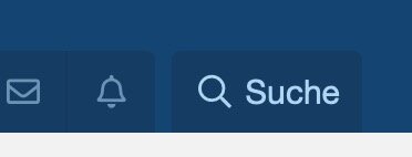

und viele Links mehr.
Einfach oben rechts bei "Suche" Bildschirmfoto 2024-02-20 um 12.47.27.jpg Zeitschaltuhr oder Wochenzeitschaltur eingeben.
