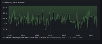

10 kwh pro Jahr == 830 Wh pro Monat == 27,8 Wh pro Tag
Des würde bei ca. 10h ohne Sonne einen Standby Verbrauch von 2,78 Watt bedeuten.
Erste Vermutung der Stromzähler zählt intern den Verbrauch hoch obwohl die Stillstands LED leuchtet.
Zweite Vermutung der Stromzähler zählt seinen eigenen Leistungsverbrauch.
Dritte Vermutung die Wechselrichter benötigen zur Netz synchronisieren die Leistung dies kann ich mal bei Sonnenaufgang überprüfen.
:oops:
2x SMA WR hinter einem Shelly 3EM im "Standby". Wobei der Shelly ja auch seinen verbrauch hat und nur ein Schätzeisen ist....
